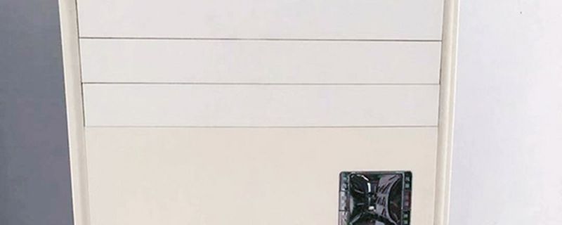

以海尔KFR-35GW/03JDM81A变频空调为例,空调正用着突然不工作了,可能是室内温度已经达到设置温度,因此会出现这种情况,属于正常现象,当室内温度低于或者高于设定温度后,空调就会重新工作。
若果空调在制热模式上,可能是空调进入除霜模式了,一般5~15分钟就会恢复正常工作,属于正常的除霜运行。
排除上述因素之后,可能是空调过滤网太脏导致的,建议用户将空调过滤网取下来清洗一下,晾干后再重新装回空调就可以了。
排除上述因素之后,可能是空调缺氟、或者冷凝器、风机等出现故障导致的,建议用户及时联系售后或者专业人员进行相关检测。
