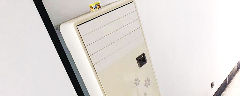

以海尔KFRD-72NW/34FDA22中央空调为例,空调内机有咚咚咚的声音,因为在制冷模式下,内机有毛细管或者电子膨胀阀节流,冷媒在流经室内机的时候可能会由于分流不太理想导致冷媒偏流的情况,如果换热蒸发不均匀,就在空调内部发出咚咚咚的声音。
若是加过氟才有的声音,或者一直有咚咚咚的声音,建议及时联系售后或者专业人员进行相关检测。
