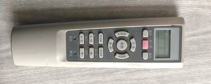

空调遥控器显示86度怎么调回来
2020-06-12 16:03 哈士2奇
空调遥控器的屏幕中显示86指的是华氏温度,这并不是故障所致,同时也不代表着多少度,想要将华氏度调整为摄氏度,那么在空调关机的状态下,同时按下模式键和调节温度的向下键即可。
